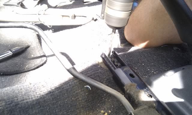

Sinon plus sérieusement même bien équipé,je n'ai réussi à en enlever qu'une et qui était recouvert sur quasi toute la longueur de frein filet.
Donc je pense me rapprocher d'un garage ou d'un carrossier pour les sortir.

normalement le frein filet ça se démonte en chauffant....

Le soucis, c'est que tu as de fortes chances de bruler la moquette aussi :/
La dernière fois que j'ai chauffé, ça avait commencé à prendre feu... lol

Serviettes humides ;)

faut chauffer que la vis, avec un tout petit chalumeau ;) et pas besoin de chauffer au rouge !! lol

tu peux aussi chauffer au décapeur thermique

Hier,malik a essayé mais n'a pas fait mieux :(

Tu as pensé à dévisser le siège avant puis faire joujou avec la glissière?

Pas d'électricité dans le box donc pas de perceuse et j'habite en centre ville donc moyen de le faire garé à cheval sur le trottoir X|
Je vais me renseigner cette semaine dans un garage et chez un carrossier pour voir le prix car après avoir vérifier avec malik quasiment toutes les têtes de vis ont souffert.

et une perceuse sans fil à batterie ? :-/ ca peut faire l'affaire à mon avis

Non je ne pense pas à moins d'avoir la percussion (et voilà le prix...)
