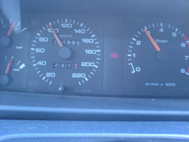

C'est presque le même, à part la zone rouge qui débute à 5500tr/min.
Voila une photo de mon compteur:
Re: [Attila97] Chorus de 1991 et GT de 1986 en restauration
Message par thefunkyboy » 28 août 2011, 15:22
Ah ouai, voilà celui que j'avais aussi (et vendu):
Message par Attila97 » 28 août 2011, 18:12
C'est le même.
Il est comment celui de la GT qu'il te reste?
Message par thefunkyboy » 28 août 2011, 18:46
Proche de celui des GTi mais les aiguilles des sondes à droite ne sont pas inclinés de la même manière
Message par Attila97 » 28 août 2011, 18:48
Ok. Donc il y a eu deux types de compteur monté sur les GT apparemment.
Message par thefunkyboy » 28 août 2011, 18:56
Ouaip, ça a changé au millésime 1987 apparemment
