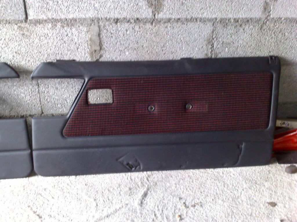

En ph1 non plus il n'y avait pas de trou dans le tissu, c'est dans la 205 qu'il y a presque toujours le trou même dans les dernières GTI qui pourtant recevaient très souvent le vitres électriques.thefunkyboy a écrit :GTi phase 2, y'a pas de trous ^^
Mais sur phase 1, y'a eu car il y avait la possibilité d'être en manuel
Re: [alargeau] Peugeot 309 SL
J'ai déjà vu des phase 1 GTI avec ce fameux petit cache plastique il me semble.

Sur Super 5 c'est largement plus simple, y'a un trou dans le panneau de porte avec un cache pour celle equipée des VE, au cas où il faille repasser en vitre manuelle
