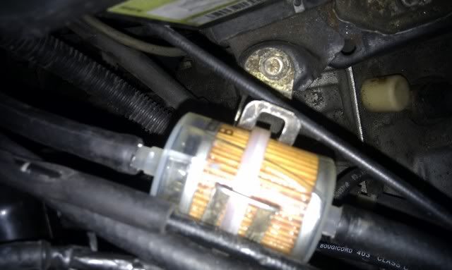

T'as un support pour le filtre?
Re: [Attila97] Chorus de 1991 et GT de 1986 en restauration
oui évidemment. le filtre se clipse dedans. Sinon ca branlerait dans tous les sens !Attila97 a écrit :T'as un support pour le filtre?
je vais te choper une photo si tu restes sage!

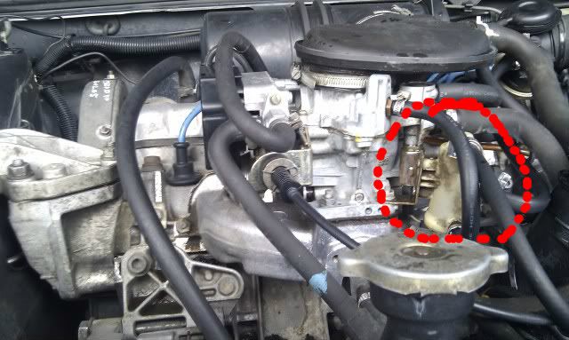

Au fait, je ne comprends pas ce qu'il se passe avec ton montage pour le système de retour d'essence.
En gros, l'essence prend directement l'essence foutue par la pompe ? je suis bien curieux de savoir comment celà fonctionne..
photo du 'régulateur', qui récupère l'essence de la pompe, se rempli , et dés qu'il y a un surplus, ca repart au réservoir!
je te ferais une photo du support !
J'ai pas de régulateur, ni de retour au réservoir. Ce qui arrive dans la pompe part au carbu.

la photo du support

Jojoe, j'avais le montage d'Antoine aussi sur mes GT. J'ai adapté un système hybride avec les restes de ma SX. J'avais rajouté ce réservoir mais comme le dit Antoine, sur GT, c'est du direct!
Mais vous êtes d'accord avec moi : que fait le carbu avec tout l'essence qu'il recoit ? il SUR remplit ses cuves alors ?
Ils doivent en chier les flotteurs alors !

Sur la Chorus c'est pareil. Le système d'essence est identique à la GT.
Par contre, je n'ai pas le support pour le filtre à essence, que ce soit sur la Chorus ou la GT.

Ca reste bizarre le système de directement injecter l'essence dans le carbu...mais bon, ca marche.
pour le support du filtre : si tu peux en choper un, ca serait bien !
Au début, ca sentait fort ( les cuves), mais maintenant..rien !!
