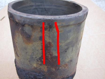

C'est la voiture de ma femme. Elle en était très contente, jusqu'au jour où, rentrant de vacances, j'ai fait le tour du paté de maison avec un beau panache de fumée (AOUT 2000).
J'ai immédiatement pensé au joint de culasse mais en 300 mètres ????
En démontant je me sui aperçu qu'une chemise était fendue.
Explication : En 3 semaines de vacances un grain de calamine s'est détaché et quand le piston est remonté il a "explosé" la chemise
J'ai remonté une chemise fournie par un préparateur de Coupe GTI.

- le joint torique était vrillé sur lui même ce qui a entrainé le charbonnage
- Chemise Fendue 101-0121_IMG.JPG (19.76 Kio) Vu 6810 fois

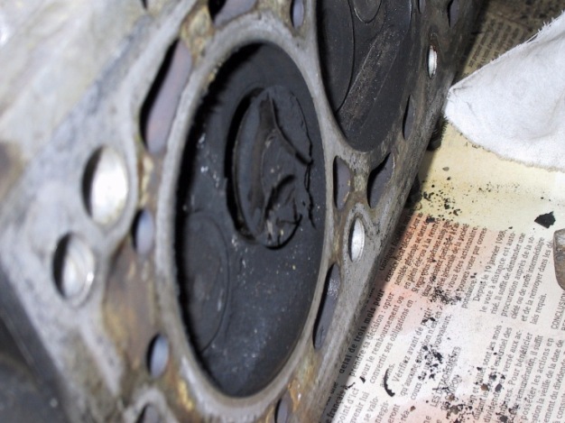

Le joint n'étant pas étanche, l'huile se mélangeait à "l'eau" se qui empêchait une bonne combustion d'autant que cette voiture est utilisée en ville à 95%.
Sur la photo on voit la calamine sur les soupapes alors qu'il n'y a rien sur les soupapes du Cylindre N°2.
Je l'ai appris d'un carrossier qui a eu ce Pb sur une voiture restée longtemps en réparation à cause de l'assurance
CIAO
