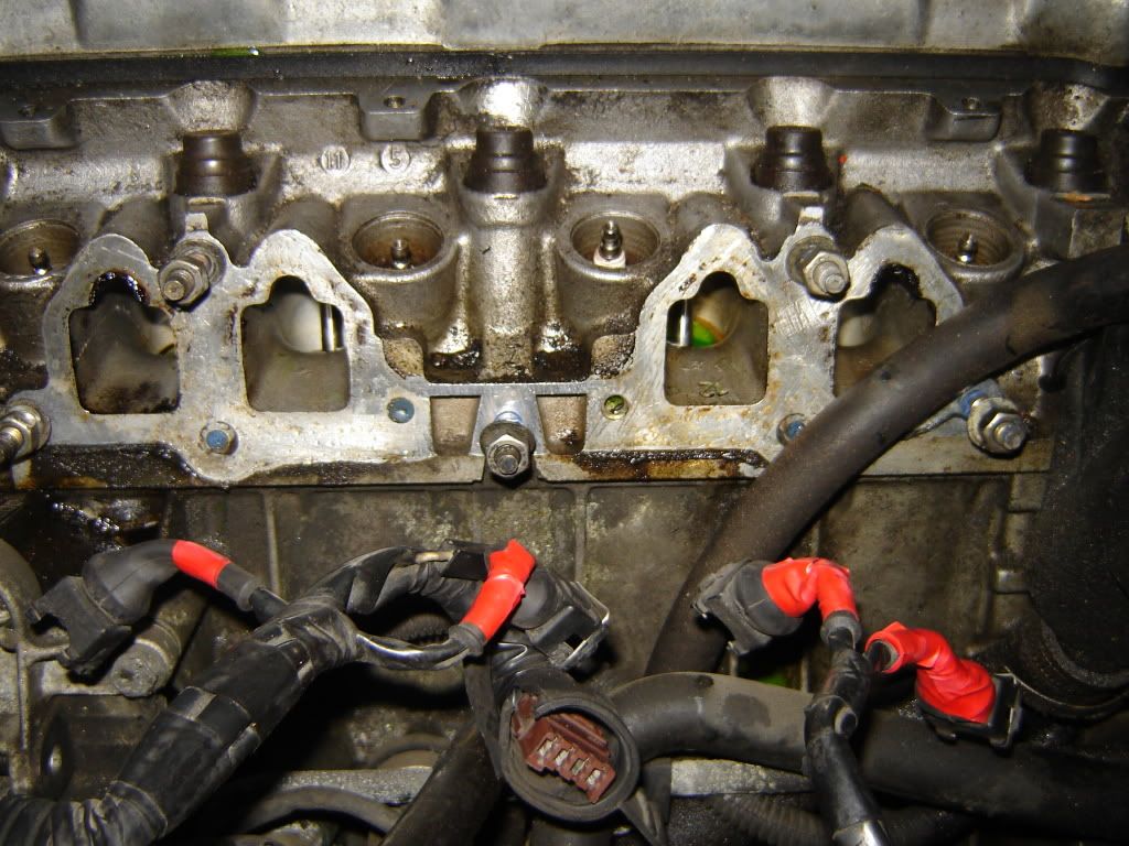

Bilan photo des dégâts (piston 1 et 3): la minguette joue les "yellow submarine":
Re: Peugeot 309 GTi bleu ming AM 1992[réfection haut moteur]
Message par thefunkyboy » 30 oct. 2010, 21:42
J'ai une grosse interrogation: si c'était mon joint de pipe d'admission qui était le seul HS, pourrait-il être responsable d'autant de dégâts??
A noter qu'avant l'apparition de ces soucis, l'auto a commencé à chauffer plus que normalement.
Autre info: auto au repos sans tourner, le niveau a baissé tout seul et a rempli le cylindre 3... puis le 1.
Je pense tout de même refaire le haut moteur mais bon, j'aimerais que ce doute soit ôté

si le joint de la pipe d'admission est h.s. tu devait avoir un mélange plutôt pauvre (grosse prise d'air après le débitmètre...)
ça devrai avoir tendance à refroidir le moteur non ???
Message par thefunkyboy » 30 oct. 2010, 21:50
L'auto consommait comme une GTi, 9L de moyenne.
Je n'ai pas observé de fumée blanche à l'échappement avant le plantage (sauf au démarrage dernièrement et le moteur qui tournait sur 3 pattes).
Là, avant démontage, plus de compression, ça ne démarrait plus...

Si tu n'avais pas bien purgé l'air de ton circuit ça peut expliquer ce qui t'arrive....
Message par thefunkyboy » 30 oct. 2010, 23:14
Non, j'avais purgé à fond j'en suis certains. J'ai cherché par ci et là, il vaut mieux que j'ouvre car là ça a vraiment pris la flotte, même les soupapes... :gene:
