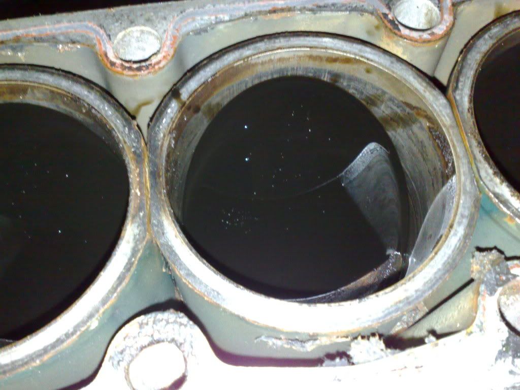

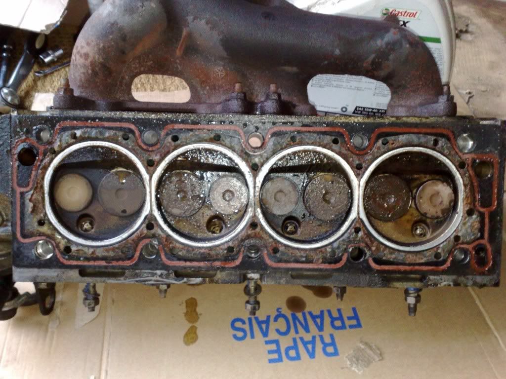

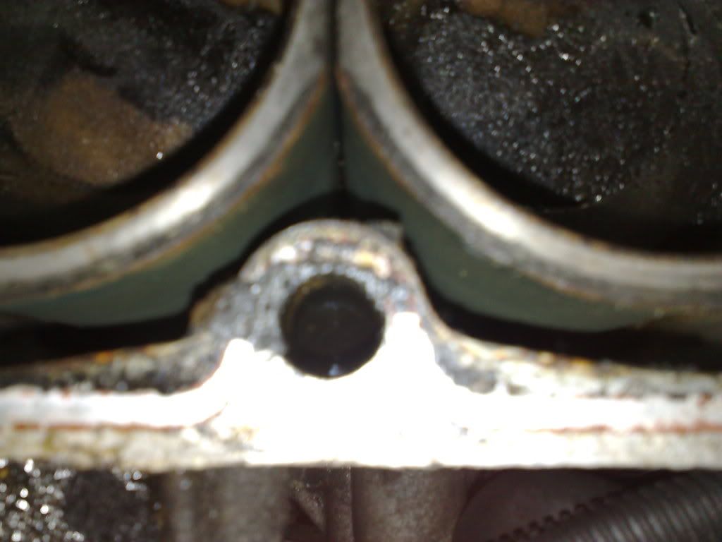

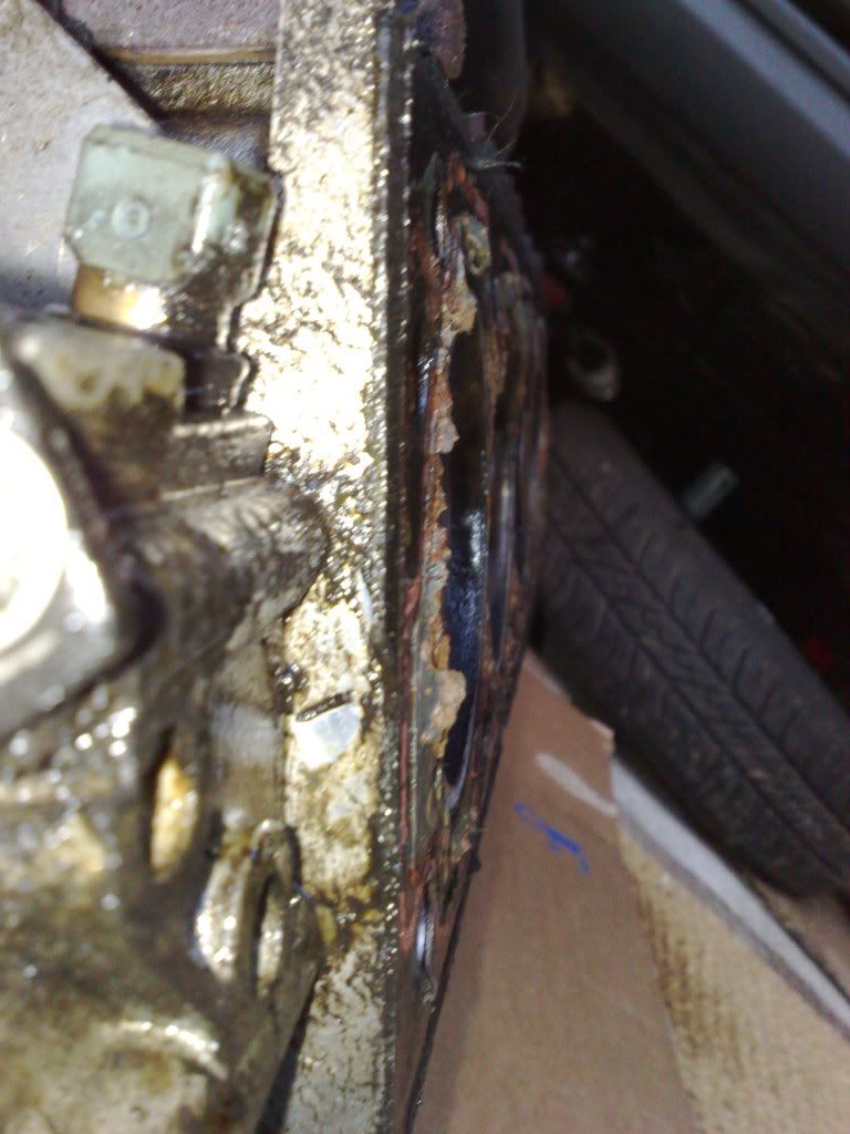

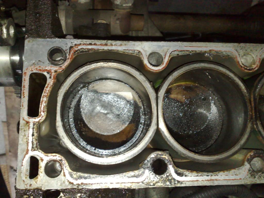

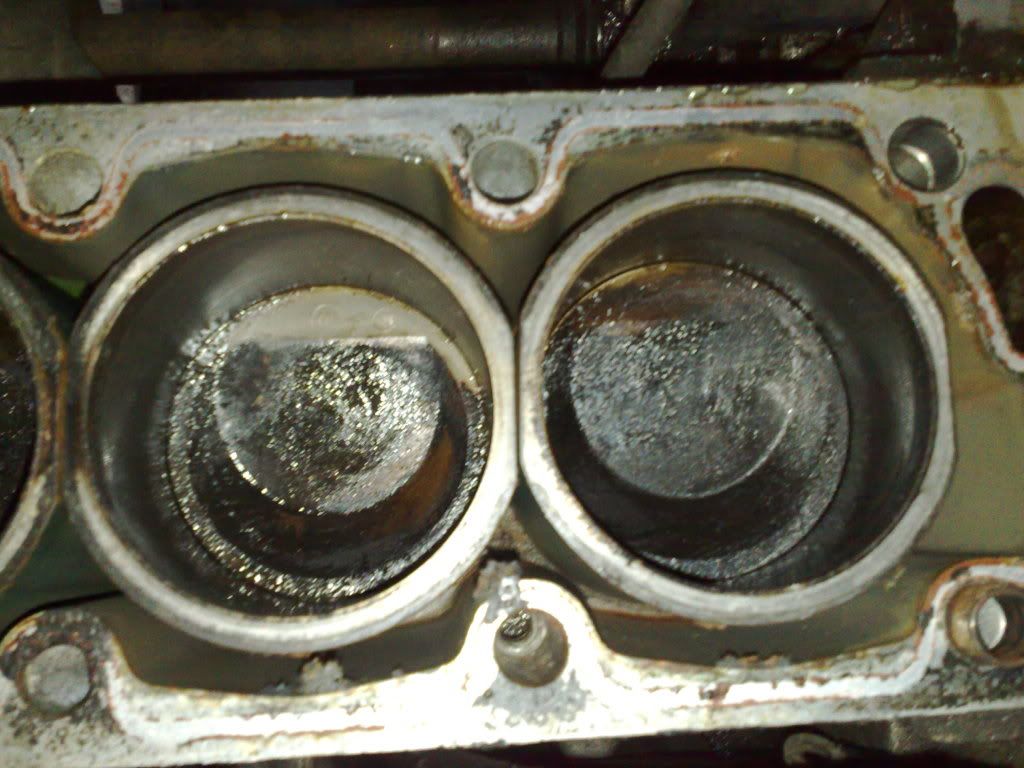

Sinon, ca y est c'est déculassé (merci Karine pour son aide ^^)
Le joint est explosé...! Et dire qu'à un moment j'ai failli la vendre, tout allait bien. C'est hallucinant de voir la vitesse à laquelle ça peut se dégrader. (Heureusement que je ne l'ai pas vendu)
Bas moteur déculassé:
Vue en détail du bloc:
Bout de vis HS au fond...
La culasse et son joint:
Vue 3D (
En attendant, on protège les chemises (vieille huile moteur à étaler dans la chemise):

Je vais tenter une approche:
http://autos-prestige.bbgraf.com/trucs- ... -t1153.htm" onclick="window.open(this.href);return false;
- beni
- Messages : 987
- Modèle(s) 309 : Grrrrrrrrr
Re: Peugeot 309 GTi bleu ming AM 1992[réfection haut moteur]
Attention au extracteur de vis ! ça a tendance à péter aussi et après c'est bien plus dur à virer que la vis elle-même !!
Même du Facom?
- beni
- Messages : 987
ouais même du facom, faut y aller molo, bouriner avec du dégrippant et peut être même chauffer (attention, pas au rouge !) comme ils le conseillent sur le liens que tu à mis
Je viens d'aller voir un pro sur Toulouse (il ne fait que des rectifications de toutes sortes de pièces moteur), il m'a certifié que je suis cuit: impossible de le faire moi même, il faut mettre le bloc à nu dans un premier temps et ensuite du matos pour le retirer sans endommager le bloc...

En même temps.... c'est un pro, il va pas t'expliquer comme faire gratuitement ce qu'il peut te faire en payant !!
Mais si tu n'est pas équipé comme il faut de toutes façon tu pourra pas le faire toi même ...
Benoit: le gars n'est pas comme ça
Le problème c'est que la vis n'a pas pété proprement et elle se trouve au fond d'un puits. Réussir percer au fond sans que le forêt ne parte en live, c'est tendu!
Jojoe: le gars m'a dit que ça arrivait assez souvent, un bloc ancien qui a des bornes, tu n'es à l'abris de rien
