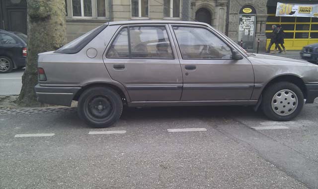

Me voilà enfin avec des photos, vaut mieux tard que jamais! je vous avez promis des photos pour vous montrer la hauteur du train arrière après changement des amortisseurs et savoir si elle est bonne ou non. Merci d'avance pour vos avis ;)

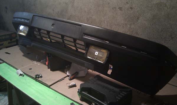

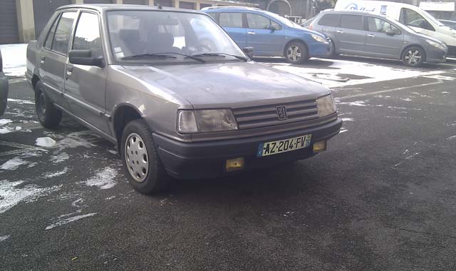

-Et finalement j'ai rajouté des antibrouillards (montage maison) je vous mets quelques photos. J'ai pas encore mis les liserets, je dois les prendre de mon ancien PC mais c'est vachement galère a enlever!! :faché:

La hauteur me semble correcte. De toute façon, ce ne sont pas les amortisseurs qui font la hauteur de la caisse, mais le train.
Pour les AB, ça lui va bien, mais il manque effectivement les baguettes. C'est vrai que c'est pas mal galère à enlever, et surtout fais attention, moi j'en ai cassé une comme ça.

Nikel les AB, le train arriere a l'air a la bonne hauteur (le mien est a peu pres pareil ;) )
Une bien belle Gr :super:

Ça me rassure pour le train arrière alors, bien qu'il grince déjà le pauvre :/ !
Je trouve que les AB lui vont bien aussi, c'est pas les originels mais ça s’intègre bien, puis ceux d'origines sont super difficiles à trouver!! et comme j'avais les autres sous la main... j'en ai vu un paire d'origine sur leboncoin y a pas longtemps mais en ce moment elle demande d'autres trucs à changer en priorité :-/
alargeau a écrit :Pour les AB, ça lui va bien, mais il manque effectivement les baguettes. C'est vrai que c'est pas mal galère à enlever, et surtout fais attention, moi j'en ai cassé une comme ça.
:/ tu m’étonnes, çà casse comme du verre, je me demande si c'est a cause de l'âge ou si le plastic est comme ça d'origine. J'ai essayé en poussant la languette par l’arrière et faisant levier devant mais pas évident, je pense essayer en chauffant un peu le PC.

Pour le train arrière, s'il grince c'est pas bon... Fais attention, ensuite ça va très vite.
Pour les baguettes, je l'ai fait uniquement par derrière en poussant les picots. Mais si j'avais su que c'était aussi galère, j'aurais plutôt poussé tous les picots ensemble en tapant sur une espèce de planche par exemple.

Je prends ton conseil pour les baguettes! je vais racheter une masse en caoutchouc (l'actuel est mort :gene: ) et avec une cale en bois ça peu le faire je pense; je vous tiens informé des résultats :super:

Pour les baguettes de pare choc, mon carrossier avait réussi à sortir celles de la Chorus en mettant une grosse dose de dégrippant avant d'essayé de les sortir.

Attention à ne pas taper comme un gros bourrin...

Attila: J'avais pensé au dégrippant mais maintenant que tu me le confirmes ca va me faciliter la tache, merci :super:
Alargeau: t’inquiète j'irai mollo!
