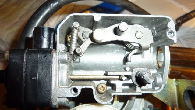

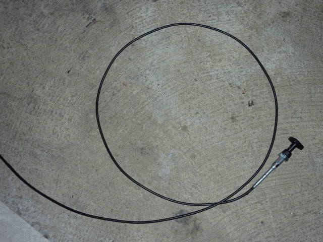

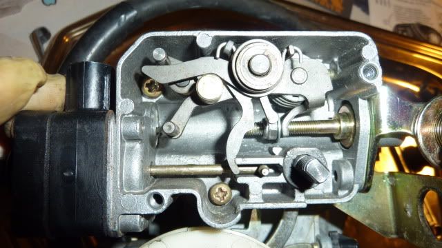

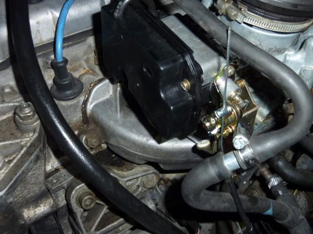

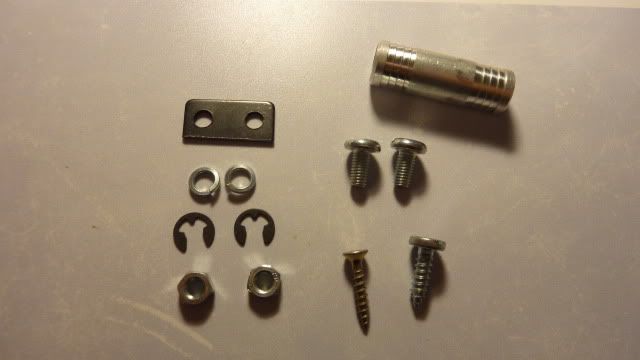

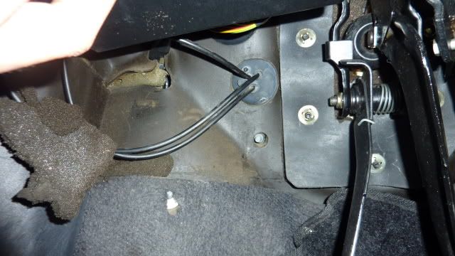

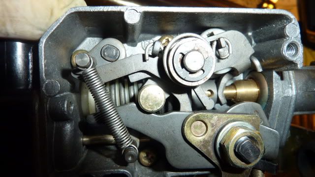

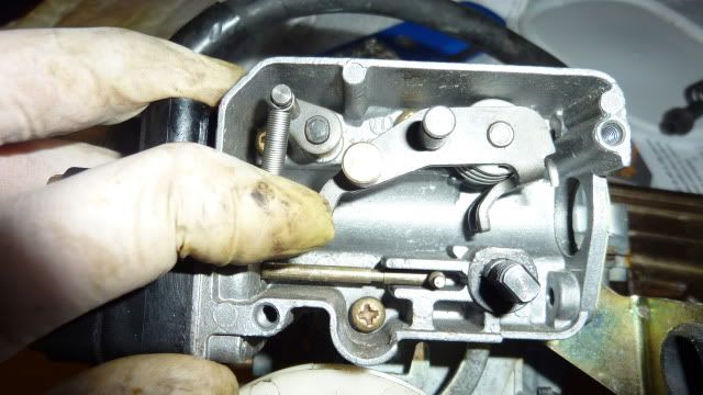

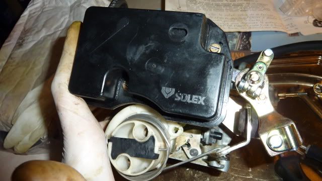

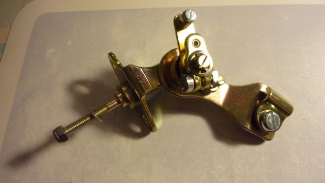

Comme certains l'ont vu, j'ai monté l'autre jour le kit de starter manuel dans ma SX !
Voici quelques photos du montage que je commenterais plus tard, ou peut être je créerais un autre tutoriel !
le kit
Ce qui remplace la sonde thermodilatable
Le kit avant démontage
dépouillé !

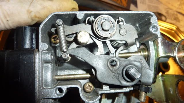

et on remonte..

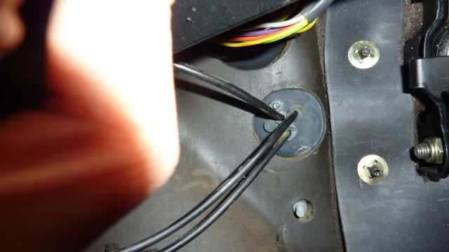

Pour passer les cables de starter
sous la boite de fusible
cable de starter

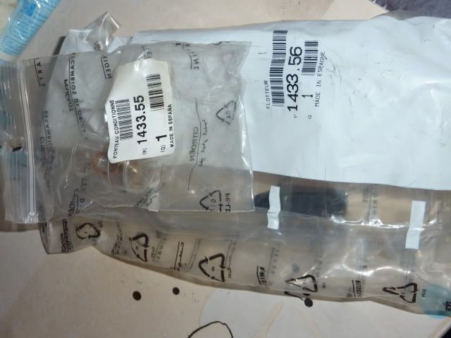

le flotteur + pointeau que j'ai changé en neuf !
voilou !!

Message par vital76 » 16 janv. 2011, 16:58
Pas mal du tout comme solution parce que le starter automatique est plutôt du genre capricieux :super:

Message par jojoe31 » 16 janv. 2011, 18:18
Vital76 : franchement, l'auto a gagné en peche ! (bizarrement..)
Avant, elle était un peu plus lourde quand elle était froide, avancer difficilement..donc obligation de la faire chauffer correctement quand il fait froid..
Pour comparer, j'ai presque gagner la pêche des TU...même a chaud...
Comme l'a insinué alargeau, j'ai un autre soucis auj..j'ai la durite à 3 voies, qui se connecte à la base du carbu qui a laché à la base du carbu..du coup c'est la misère.....et elle est NFP ! :/
